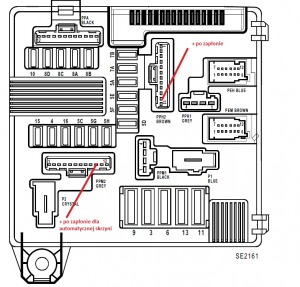

Proszę o podpowiedź... ponieważ mam zamiar zamontować światła do jazdy dziennej (tak samo jak miałem w poprzednim Scenic-u I) gdzie się podłączyć z plusem, tak by było tam napięcie po włączeniu zapłonu?
Poniżej na rysunku zaznaczyłem dwa punkty "+ po zapłonie" w skrzynce bezpieczników w komorze silnika. Myślę, że lepiej wykorzystać przeważnie nie używany pin od automatycznej skrzyni biegów. Najlepiej to z działu dowload ściągnij sobie "bezpieczniki i przekaźniki scenic II" i tam znajdziesz dokładne opisy wszystkich pinów. Zresztą + po zapłonie jest kilka i możesz sobie dowolnie wybierać.
Piękne dzięki za podpowiedź.
Po chwili główkowania najprostszym rozwiązaniem okazało się podłączenie do bezpiecznika 5A odpowiedzialnego za wspomaganie kierownicy (grupa środkowa bezpieczników w skrzynce).
