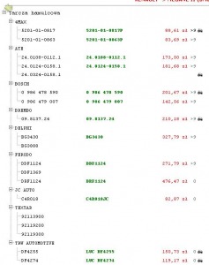

Dziwna sprawa...
Faktycznie - jest tam trochę zamienników.
Ale wygląda na to, że są bez łożysk (?).
Dalej - widać tarcze brembo, a w paru różnych intercarsach zapewniano mnie solennie, że brembo na bank do mojego megana tarcz nie robi.
O co chodzi? :P
Nie chciałbym kupić czegoś, co potem nie będzie pasować - tanie to jednak nie jest.
A ludziki z intercarsa jak dotychczas były zawsze w miarę zorientowane :P
