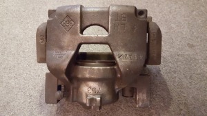

_Lewel_ Opublikowano 8 Czerwca 2016 Udostępnij Opublikowano 8 Czerwca 2016 Witam, Po przejściu w swojej MIII na tarcze 320mm zostały mi zaciski na tarcze 296mm razem z jarzmami. Zastanawiam się czy by komuś się nie przydały, bo wszystko jest w idealnym stanie. Rozstaw śrub montażowych do piasty w tym zestawie wynosi jakieś 143 mm. Czy ktoś się orientuje, czy w przypadku mniejszych tarcz z przodu rozstaw był taki sam? Wrzucam poglądowo zdjęcie zestawu. Odnośnik do komentarza Udostępnij na innych stronach Więcej opcji udostępniania...
kunstPS Opublikowano 9 Czerwca 2016 Udostępnij Opublikowano 9 Czerwca 2016 Witaj. Szkoda że dopiero teraz dałeś informacje. Przy moim megane są tarcze 280 i założyłem temat na temat zamiany tarcz z 280 na 296, jednak nikt nie potrafił mi pomóc. W ciemno kupiłem zaciski i jarzna od MIII 2.0 dci. Rozstaw śrub mocujących jarzma na pewno pasuje. Jednak z powodu braku czasu oraz zapieczenych tarcz nie jestem w stanie teraz udzielić więcej informacji na temat przeszczepu. Może w lipcu będę miał więcej czasu na dokończenie prac. Odnośnik do komentarza Udostępnij na innych stronach Więcej opcji udostępniania...
_Lewel_ Opublikowano 9 Czerwca 2016 Autor Udostępnij Opublikowano 9 Czerwca 2016 (edytowane) Dzięki za info. Skoro rozstaw śrub mocujących jarzma się zgadza to reszta też będzie na 99,9% pasować. Rozstaw śrub na tarczy mamy ten sam, otwór centralny w tarczy też się nie różni. Tak czy inaczej jest ogłoszenie w giełdzie i można sobie taki zestaw z 280 na 296mm za mały piniunc kupić. Edytowane 9 Czerwca 2016 przez _Lewel_ Odnośnik do komentarza Udostępnij na innych stronach Więcej opcji udostępniania...
