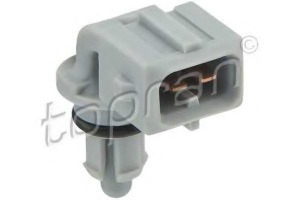

Lukew73 Opublikowano 12 Czerwca 2016 Udostępnij Opublikowano 12 Czerwca 2016 (edytowane) Witam Wszystkich, czy wymieniał ktoś czujnik temperatury powietrza w kolektorze ssącym? Boję się, że jak pociągnę siłą, urwę zaczepy i wpadną one do kolektora. Jak to najlepiej zrobić? Z góry dziękuję za pomoc. Pozdrawiam Łukasz. Edytowane 12 Czerwca 2016 przez Lukew73 Cytuj Odnośnik do komentarza Udostępnij na innych stronach Więcej opcji udostępniania...
airbites Opublikowano 13 Czerwca 2016 Udostępnij Opublikowano 13 Czerwca 2016 Musisz siła pociągnąć do siebie. Ułamią te plastykowe ale nie robi szkody bo roztopią się od temperatury.... Cytuj Odnośnik do komentarza Udostępnij na innych stronach Więcej opcji udostępniania...
Lukew73 Opublikowano 13 Czerwca 2016 Autor Udostępnij Opublikowano 13 Czerwca 2016 Dzięki. A nie ma jakiegoś sposobu, żeby nie ułamać zaczepów? Cytuj Odnośnik do komentarza Udostępnij na innych stronach Więcej opcji udostępniania...
marian1981 Opublikowano 13 Czerwca 2016 Udostępnij Opublikowano 13 Czerwca 2016 (edytowane) Delikatnie obróć na boki kilka razy i wyjmij z wyczuciem. U kolegi wymienialiśmy i poszło bez łamania , ale najpierw kiwaliśmy nim na boki. Edytowane 15 Czerwca 2016 przez marian1981 Cytuj Odnośnik do komentarza Udostępnij na innych stronach Więcej opcji udostępniania...
Lukew73 Opublikowano 26 Czerwca 2016 Autor Udostępnij Opublikowano 26 Czerwca 2016 Dzięki za odpowiedź. Spróbuję, może też się uda:) Dodano: 26 cze 2016 - 14:22 Jeszcze raz dziękuję za sugestie. Udało mi się zdemontować czujnik, nie uszkadzając zaczepów. Ciągnąłem go do siebie, jednocześnie poruszając na boki. Pozdrawiam Łukasz. Cytuj Odnośnik do komentarza Udostępnij na innych stronach Więcej opcji udostępniania...
