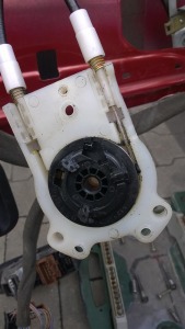

Witam,
Niestety u mnie też padł mechanizm opuszczania szyby kierowcy, problem jest w plastikowym czarnym kółku które montuje się na silniczku, zdjęcie, wyłamało te 3 zęby. Czy ta się dokupić samo kółko?
Dodano: 26 maj 2014 - 19:28
To kółko można kupić w Intercars za 22zł.
Edytowane przez monkahead
