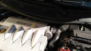

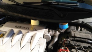

Na zdjęciach pokazane jest jak nisko opadła "osłona podszybia"
Ciachałbym to wymienić ale nie wiem jak się to nazywa
Całość opadła tak nisko że po zamknięciu klapy widać że pomiędzy uszczelką a klapą jest taka szpara, że ciepłe powietrze spod maski wylatuje i jest prawdopodobnie zaciągane przez wlot wentylacji
Czy ktoś wie jak nazywa się ta tekturowo-materiałowa część pod plastikową osłoną na którą założona jest uszczelka?
