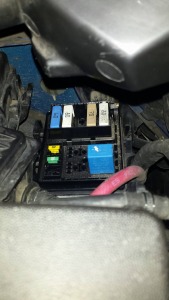

Wienio27 Opublikowano 3 Sierpnia 2016 Autor Udostępnij Opublikowano 3 Sierpnia 2016 Zrobiłem zdjęcie tej skrzynki kolo akumulatora jakby inna? Cytuj Odnośnik do komentarza Udostępnij na innych stronach Więcej opcji udostępniania...
mrarek Opublikowano 3 Sierpnia 2016 Udostępnij Opublikowano 3 Sierpnia 2016 (edytowane) to nie ta skrzynka. musisz mieć coś takiego Edytowane 3 Sierpnia 2016 przez mrarek Cytuj Odnośnik do komentarza Udostępnij na innych stronach Więcej opcji udostępniania...
Wienio27 Opublikowano 3 Sierpnia 2016 Autor Udostępnij Opublikowano 3 Sierpnia 2016 Kurde zglupialem,wiesz gdzie ona jest? widzę ze masz takie samo auto. Cytuj Odnośnik do komentarza Udostępnij na innych stronach Więcej opcji udostępniania...
mrarek Opublikowano 3 Sierpnia 2016 Udostępnij Opublikowano 3 Sierpnia 2016 po prawej stronie akumulatora Cytuj Odnośnik do komentarza Udostępnij na innych stronach Więcej opcji udostępniania...
Wienio27 Opublikowano 3 Sierpnia 2016 Autor Udostępnij Opublikowano 3 Sierpnia 2016 (edytowane) To zdjecie co zrobiłem to własnie jest po prawej stronie akumulatora. Nic innego tam nie widziałem,sprawdzę jeszcze raz jutro jak będzie jasno. Auto to Anglik ale raczej to niczego nie zmienia. Edytowane 3 Sierpnia 2016 przez Wienio27 Cytuj Odnośnik do komentarza Udostępnij na innych stronach Więcej opcji udostępniania...
