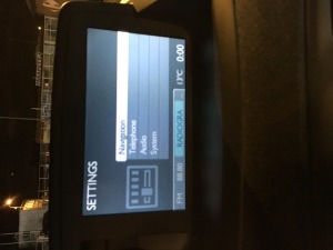

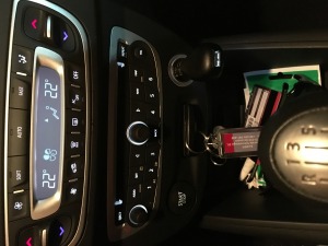

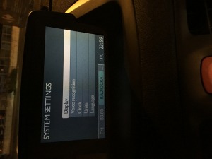

Jestem od niedawna szczęśliwym posiadaczem renault megane III z 2009r. W aucie posiadam nawigacje, niestety jednak jest ona na chwile obecną bez użyteczna, ze względu na
brak aktualnych map i języka polskiego. I tutaj mam kilka pytań czy idzie coś z tym zrobić? Niestety nie wiem jaki to dokładnie model więc załączę zdjęcia.
Może istnieje jakieś spolszczenie i mapy? Jeżeli jednak nie, to może idzie w miejsce mojej wsadzić coś innego, co by było bardziej przydatne.
Za wszelką pomoc z góry bardzo dziękuje i pozdrawiam.
Tak jest to wersja bez karty SD i bez dzoistika. Co do czytnika płyt sprawdzę. Gdzieś czytałem, że przez radio wszelkie mapy i aktualizacje się wgrywa do tej nawi, ale na 100% nie jestem pewien.

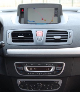

Tak na przyszłość, masz nawigację carminat dvd, była ona montowana od 2006 roku w lagunach II i III, espace IV, vel satisach, czasami w scenicach II. W megane III występowała chyba do 2010 roku, dlatego mało jest o niej informacji temacie megane III. Mapy są nieaktualne już od 2013r, dlatego jak korzystasz z fabrycznej nawigacji to możesz rozważyć montaż tomtoma, który ma jeszcze aktualne mapy.
