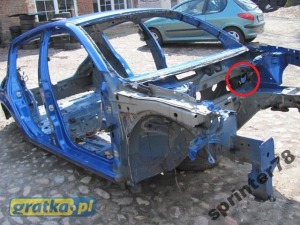

Od środka z lewej strony sprzęgła idą przewody przez ścianę grodziową. Ja mam tam przeciągnięte kable od alarmu (dołożone w serwisie więc da się to zrobić). Żeby dostać się do tego otworu od drugiej strony podejrzewam, że musisz ściągnąć podszybie i osłonę która znajduje się pod podszybiem. Za obudową filtra będzie szła wiązka z kabiny. Na pewno jeszcze będzie przeszkadzała osłona termiczna, może obudowa filtra, ale myślę, że inaczej do tego nie podejdziesz. Patrzyłem od spodu samochodu i też nie widać żadnego przejścia.post-3433-0-23673900-1471192715_thumb.jpg
Bardzo ciekawe zdjęcie :) ale wydaje mi się ze udam się do kogoś kto to robił lub sie tym zajmuje na co dzień. Dziękuję za pomoc jak tylko dobrnę do końca to napisze.
