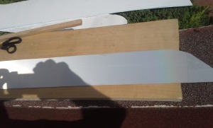

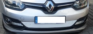

Dziś będąc pod wpływem uroku żubra przygotowałem sobie na zimowa porę zasłonkę wlotu powietrza chłodzącego chłodnicę.
Cała operacja trwała ~15 minut , potrzebna jest jakaś płyta PCV, plexi , czy coś w tym stylu.

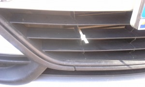

Wykonałem pobranie zarysu profilu z auta za pomocą zwykłej tekturki , przeniosłem profil na PCV-kę , wyciąłem nożem do tapet, założyłem "ściągacze" do mocowania też zasłonki i co wyszło, to widać na fotkach.
Zasłonkę obkleję jeszcze jakąś folią samoprzylepną dobraną pod kolor lakieru, albo jakąś sękatą deskę wybiorę ;) , ale najpierw wygładzę brzegi PCV-ki.
No i w nogi zimą będzie cieplej :)
