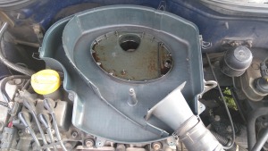

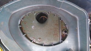

1. W obudowie gdzie mieści się filtr powietrza pojawił mi się olej. Pojawił się już jakiś czas temu ale w mniejszej ilości, powycierałem, umyłem obudowę i zapomniałem o temacie. Kilka dni temu udałem się na urlop i zrobiłem autem łącznie 1200km po powrocie sprawdziłem jak wygląda obudowa od środka. Zastałem tam taki widok jak na zdjęciu. Dodam tylko że nigdy nie pojawił się żadne komunikat o zbyt małej ilości oleju. Czy ktoś z Was wie co może być przyczyną takiego stanu rzeczy? Może ktoś miał podobną sytuację i udało mu się ją zdiagnozować?

Zapchana odma, przedmuchy silnika(Zużycie silnika duże)....
Myślę że wymiana odmy to nie będzie jakiś duży koszt i problem (chociaż mogę się mylić)
"zyżucie slinika duże" przebieg niecałe 220tys auto nie było nigdy zajeżdzane, robiona była uszczelka pod głowicą jakiś czas temu od tamtej pory z silnikiem nie ma problemów.
Jedyne co jeszcze jest problemem to co jakiś czas ubywa płynu w chłodnicy, nigdzie nie widać wycieków. Auto jest garażowane i ewentualne wycieki były by widoczne na podłodze w garażu, środek auta też suchy. Na tą chwilę nie zlokalizowałem miejsca gdzie płyn może uciekać. Jakieś pomysły? A może oba problemy mają ze sobą związek?
No to uszczelka pod głowicą masz do wymiany....o ile ubywa do końca.
Nie ubywa do końca. Nie widać też żadnych wycieków na silniku (przy poprzedniej wymianie objawem było "mleko na korku oraz wycieki w miejscu uszczelki) teraz tego nie ma. Więc czy aby na pewno uszczelka do wymiany.
