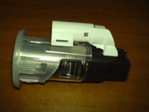

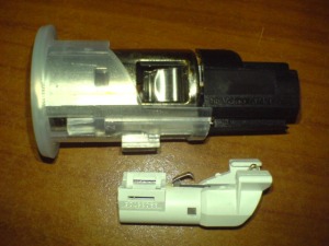

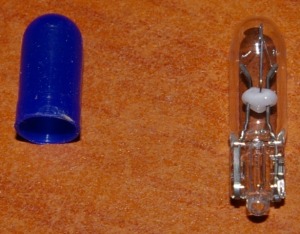

Zauważyłem że nie działa podświetlenie zapalniczki u mnie. Najprawdopodobniej jest przepalona żarówka, bo reszta działa bez zarzutu. W jaki sposób wyjąć zapalniczkę oraz wymienić żarówkę ??

wsadz palec do zapalniczki, dobrze zaklinuji wyjmiesz zapalniczke <ok> reszta bajecznie prosta :mrgreen: Ewentualnie dostaniesz sie do zapalniczki poprzez sciagniecie do gory tego pierscienia ktory tryzma mieszek od lewarka biegow.. generalnie nie mozna nic popsuc tam ;p

G-Boy, próbowałeś którejś z podanych metod? Owszem można wysunąć gniazdo zapaliczki, ale całkiem go nie wyjmiesz, tak by dostać sie do żarówki. Przez ramkę lewarka, też jestem w stanie wsunąć tylko palce. Chyba musiałbym być ginekologiem, żeby tak wymienić żarówkę <ok>
Podłączam się do pytania jak wyciągnąć całkiem to gniazdo żeby wymienić żarówke??
Sposoby normalne. Wymontować gniazdo zapalniczki, wymontować mocowanie żarówki, wyłuskać żarówkę i poskładać wszystko do kupy. Czas naprawy ok. 10min.
Oczywiście, zemontować trzeba plastikową obudowę tunelu, ale to wliczone w czas wymiany.
