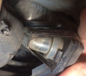

Witam
Megane II Silnik 1,5 DCI 2004r
Wymieniałem, żarówkę po stronie pasażera. Po otwarciu rewizji w nadkolu wyleciał mi jakiś element podłączony do przewodów(zdjęcie w załączniku). Czy ktoś wie co to może być. Jakiś czujnik? Żarówkę po tej stronie wymieniałem już trzykrotnie i nigdy tego nie było tak na wierzchu.
Pozdrawiam
Mnie sią wydaje, że jest to zabezpieczony przez poprzedniego właściciela albo mechanika, Czujnik wody w filtrze paliwa.
http://archiwum.allegro.pl/oferta/czujnik-wody-filtra-paliwa-1-5-dci-renault-oryg-i5274914635.html
http://www.nanodatex.pl/czujnik-wody-filtr-clio-2-3-1-5dci-o942517.html
Edytowane przez gojgien
Może tak być, że to ostatnio zastosowano filtr nieprzystosowany do podłączenia tego czujnika.
Są stosowane 2 rodzaje filtrów.
Niekoniecznie jednak musiano to zrobić przy ostatniej wymianie.
Od czasu produkcji auta upłynęło już trochę czasu i powinno być już kilka wymian tego filtra.. Trudno zgadnąć kto wstawił filtr bez miejsca na ten czujnik. A kolejni mechanicy wstawiali takie jakie wyciągali.
