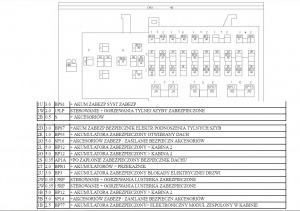

Jeżeli "klika" to jeszcze nie znak że przekaźnik przekazuje prąd. Może być uszkodzony nie obwód cewki, tylko wtórny obwód który załącza wszystko (np. upalone styki). Oczywiście jeżeli to nie jest jeszcze coś innego, no ale to trzeba wykluczyć najpierw. Jak dasz radę to sprawdź czy po kliknięciu idzie od niego prąd. Tutaj masz schemat całej kostki i pod spodem opisy do przekaźnika
post-3433-0-44008000-1478448704_thumb.jpg.
Jak nie dasz rady w samochodzie to proponuje wyciągnąć przekaźnik i go sprawdzić na zewnątrz. Najlepiej jak byś mu podał napięcie na uzwojenie pierwotne cewki i sprawdził czy zamyka drugi obwód.
