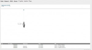

To jest zrzut z silnika 1,6 16V:
ogólnie jak wpiszesz 7700500155 to Ci wyskoczą świece dla twojego silnika.
