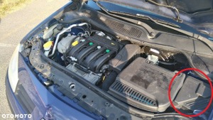

Zacznij od zdjęcia pokrywy zaznaczonej na czerwono.
Pod nią znajduje się tzw moduł UPC. Powyciągaj wtyczki i sprawdź czy nie jest zalany z góry, ale może też być zalany w środku.

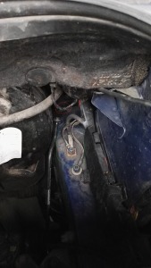

jak się do niego dostanę, żeby go wyczyścić?
Trzeba zdjąć wycieraczki i podszybie. Poza tym jest chyba źle umocowane odprowadzenie, raczej powinno być tak wyprowadzone, aby leciało bezpośrednio na ziemię. Powinno iść bardziej z tyłu. Dla pewności odkręć i wyczyść tą zardzewiałą masę ze zdjęcia. Jak zdejmiesz podszybie to sprawdź też odpływ od strony pasażera.
