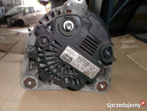

Jeżeli nie akumulator, a regulator, to na miejscu zakupić najtańszy miernik napięcia, odpalić samochód i sprawdzić napięcie na klemach akumulatora. Powinno wynosić ok. 13,8 do ~14,4V. Jeżeli jest mniejsze to albo regulator, albo alternator. Myślę, że wtedy najlepiej kupić mu alternator w Polsce i wysłać (no chyba,że gdzieś w Niemczech na szrocie). Typ i rodzaj alternatora można sprawdzić na plastikowej obudowie regulatora napięcia na alternatorze. Zakupić taki sam i wysłać. Na miejscu najpierw podmienić regulator (nie trzeba demontować alternatora), a jak nie to niestety alternator (trochę roboty będzie).

Rozumiem, że odnośnie alternatora i regulatora nie ma tak prosto, że dla danego modelu i rocznika (nawet po VINie patrząc) na 100% trafię z częścią, tylko trzeba najpierw wymontować to co jest i szukać identycznego?

Nie trzeba wymontowywać, wystarczy spojrzeć na alternator z boku i na plastikowej obudowie regulatora są nr seryjne, najczęściej zaczynające się od 82... lub 77...
ale dodatkowo jeszcze bym porównał koło pasowe czy jest takie samo.
