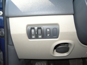

Jesli chodzi o tempomat to mam takie przyciski z boku tu gdzie się zmienia poziom świecenia swiateł przednich
Ale nie mam przycisków w kierownicy
Gdy naciskam te przyciski w gore lub w dół to ani nie działa tempomat ani ograniczenie predkosci, nie świeci się też zadna kontrolka.
Auto mam od tygodnia i od początku to nie działa.
O co tu moze chodzić, czyzby ktos wyminil kierownice ktora jest bez przyciskow i dlatego to nie działa?

2. Powinieneś mieć sterowanie przy kierownicy. Skoro go nie masz, to są trzy wyjścia:
a) auto było bite, wystrzeliły poduszki i handlarz (?) złożył auto z tego, co miał pod ręką lub można było tanio kupić,
b) kierownica była strasznie wytarta, co oznaczałoby, że to auto przebieg 110 000 km miało, ale pewnie w 2010 roku,
c) ktoś dołożył tempomat i zamiast zmienić kierownicę - dołożył przyciski w innym miejscu auta.

Jeżeli te błędy wszystkie dotyczą fotela pasażera, to na pocieszenie to może być tylko złącze pod fotelem (częsta przypadłość). Natomiast brak poduszki pod tempomat (chociaż są włączniki to już inna sprawa). Zdejmij poduszkę i zobacz na niej datę (zdejmuje się łatwo) Mój odnośnik Jednocześnie sprawdzisz jakiego masz "pająka" pod kierownicą czyli czy są złącza pod tempomat.
