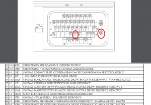

Co do zamykania przez przyciski w klamkach (rozumiem, że otwieranie HF działa), to sprawdziłbym czy mikrowłączniki w klamkach nie są uszkodzone (najczęstsza przyczyna). Żebyś nie musiał do sprawdzenia rozbierać drzwi i klamek, to najlepiej sprawdzić miernikiem czy mikrowłączniki się zwierają przykładając miernik do styków w kostce R3 (miedzy drzwiami, a nadwoziem). Przyłóż miernik do złączy 34 i 39(masa)
i sprawdź opór przy wciśniętym przycisku i wyciśniętym. Jak nie będzie różnicy to tylko mikrowłącznik do wymiany (instrukcja w dziale download). Jeżeli nie rozłączałeś jeszcze nigdy kostki R3 to od spodu jest plastikowy "przycisk" który uwalnia dwuramienną dźwignię którą ciągnie się do góry (uważaj nie połam).

Czyli mikrowłączniki masz uszkodzone. Nie sprawdzaj miernikiem nie ma po co. W dziele download powinno być jak je naprawić. Wszystko zależy od twoich zdolności. Bez zdolności wyjdzie o wiele drożej. Natomiast jeżeli nie chce z pilota to może być pilot uszkodzony. Bez problemu znajdziesz w necie kto je naprawia. Natomiast jeżeli nie chcą się otwierać poprzez tylko włożenie ręki (bez pociągania za klamkę) to najczęściej uszkodzone czujnik fotokomórki (podczerwieni) w wewnętrznej części klamki (w drzwiach). Jak nie chcą drzwi się otworzyć po dwukrotnym pociągnięciu za klamkę to ten czujnik w klamce całkowicie jest uszkodzony.

Ponaprawiaj mikrowłączniki (nr części 7711138560), jak sam to zrobisz to koszt mikrowłącznika ok 4zł/sztuka, ale dosłownie dłubania trochę jest. Fotokomórki to tylko używane, ale bierz z gwarancją rozruchową bo możesz trafić na takie same jak masz. Tak raczej czaka Ciebie zabawa z klamkami.
