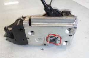

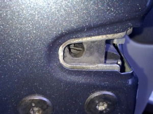

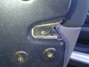

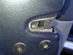

O ten hakowy mi chodzi - powinien wchodzić do środka w dół (przekręca się) a u mnie zostaje w górze (jakby był zamknięty) po otwarciu drzwi, przez co uderza w ucho :( zamiast zatrzaskiwać się na nim
Muszę go ręcznie wcisnąć w dół
smarowanie WD 40 nic nie dało
załączam zdjęcie (poglądowe z internetu )
też mam "zdjęcia poglądowe" tego elementu zrobione przy innej okazji....
post-2372-0-53570300-1483998005_thumb.jpg post-2372-0-54173200-1483998029_thumb.jpg post-2372-0-32999100-1483998045_thumb.jpg
Z tego co opisujesz to w zamku zepsuł się jakiś drobny element, (zapadka) która hak przytrzymuje w pozycji otwartej.
Zamek teoretycznie jest nierozbieralny. A nawet jak go otworzysz (jest to możliwe) to nie dostaniesz części zamiennych. Na szczęście już za kilkanaście złotych zakupisz używkę. Mam gdzieś taki z wymiany w sceniolu syna, z zepsutym silniczkiem. Niestety to jest prawy przedni i częsci nie pasują.
Zwróć jednak uwagę ile pinów masz we wtyczce.
Te najtańsze zazwyczaj są z anglików z wtyczkami i gniazdami na 6 pinów.
Nie są one zamienne z tymi 4 pinowymi.
Sama wymiana trwa około 30 minut.
