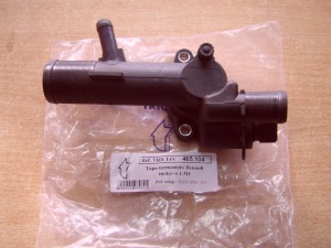

Mam taki termostat w mojej reni

BTW - skoro masz taki sam silnik jak ja miałem, to powinieneś mieć termostat z mojego zdjęcia, a Ty masz inny.

Słusznie zauważyłeś że mam inny termostat, parę lat temu renia zrobiła mi suprise i pozbyła się panewek :) silnik jest z przekładki, ta stercząca rurkę ma zaślepioną.
VERNET rozumiem to kompromis cena /jakość ?

W Inter Cars VERNET w detalu kosztuje 77,11zł Temperatura otwarcia 83C Oczywiście kompletny z obudową, czujnikiem. Ja przy wymianie rozrządu i płynu profilaktycznie wymieniłem, ale podobnie jak kolega mrarek kupiłem oryginał za ok 150zł
