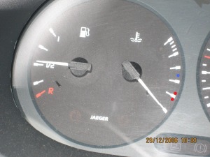

Witam. Panowie mam podobny problem z temperaturą w moim sceniku. silnik 1.9 DTI RTX Posłużyłem się zdjęciem kolegi Prezesa aby wytłumaczyć problem. Obszar pomiędzy czerwonymi kropkami to obszar wahań wskazówki temperatury, są to dość znaczne wahania (wskazówka szybko się porusza) szczególnie przy zatrzymaniu i ruszeniu. Niebieska kropka to miejsce w którym wskazówka kiedyś była i nie wahała się...piszę kiedyś bo to auto moich rodziców i bardzo rzadko nim jeżdżę. Według mojego auta ten strasznie długo się nagrzewa trzeba przejechać z 7km, a w moim BMW po 2km mam prawidłową temp. ...sprawdzałem najpierw nagrzewa się mały obieg potem duży. nie wie czy to się uszkodził czujnik czy termostat, a może po prostu się mylę i w tym aucie jest wszystko ok. Jakie jest prawidłowe położenie wskazówki od temperatury?? Proszę o poradę
Nie mam pojęcia! Nigdy nie mierzyłem i nie ma termometru żeby to zmierzyć dokładnie.
Termostat zaczyna się otwierać przy 89 st C więc prawdopodobnie temp. będzie w okolicach 90-95 st C.
u mnie tyle , że w benzynie bez upałów waha się po +/-3mm od poziomu. Między czerwonymi kropkami to zdecydowanie za niska temp. 2-3mm poniżej dolnej czerwonej to się ssanie wyłącza.
Zrób test : odpal rano na zimno, dolny wąż nie może się nagrzewać stopniowo od samego początku nagrzewania płynu. Mniej więcej 2mm nad górną czerwoną otwiera się termostat wtedy dolny wąż robi się ciepły a wskazówka szybko spada o 2mm, dalej powinna rosnąć do poziomu. W upał lub korki może rosnąć dalej tak 2mm przed kreske nad poziomem włącza sięwyntylator i opada na 1-2 mm nad poziom (do niebieskiej kropki).
