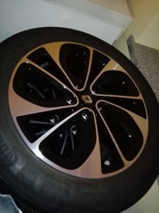

Witam, kupiłem do mojej megane III oryginalne aluski już z oponami letnimi 205/55 w świetnym stanie 5x114,3 - r17, oponki continental 2014r - dwie 6mm i dwie 7mm czy to w miarę bieżnika ?? którą parę lepiej na przód, która na tył ??
Czy na liczniku nie będzie jakiegoś przekłamania w prędkości ?? Jakieś opinie na ich temat ??

Lepsze ja bym dał na przód, na następny sezon jak będą się nadawać do użytku to zamienić przód z tyłem.
Bezpieczniejsza jest lepsza przyczepność na tylnej osi ale to opony na lato a róznica tylko o 1 mm wiec nie odczuje się w żaden sposób różnicy w przyczepności, tak więc możesz spokojnie dać lepsze z przodu, żeby sie troszke wyrównały. Wydaje mi sie że te koła będą sporo wyższe, zmierzę obwód w cm moich 17 i Ci napisze ile to jest, zmierzysz swoje i porównasz rożnice. W każdym razie 205/55/17 to nie rozmiar do Megane III.
205/50/17 mają 201 cm w obwodzie i 63 cm wysokości.
Edytowane przez Juras386
A jaki rozmiar miałeś do tej pory, to policzymy dokładnie?
Generalnie jak zakładasz koło o większej średnicy, to wskazania licznikowe będą zaniżone, w stosunku do poprzedniej opony i dotwornie przy mniejszej średnicy koła vs poprzednia prędkość będzie zawyżona. Ale tutaj drobna uwaga. Prędkość jako taka będzie odwrotnie - większa przy większej oponie i mniejsza przy mniejszej oponie przy tych samych orbrotach silnika!
Aaa, ok. Chodzi o różniece 205/55 vs 205/50? No to licznik będzie zaniżał o jakieś 3%, ale generalnie licznik zawyża o 3-4km/h, tak przynajmniej wynika z moich pomiarów.
Edytowane przez Jwax
teraz założyłem 205/55/17 wcześniej miałem 205/50/17 jaka będzie różnica i prędkość będzie oszukiwać w dół czy a górę i o ile mniej więcej.
