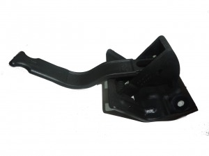

Witam, aby otworzyć maskę muszę pociągnąć język zamka wystający z grilla, to oczywiste. Wówczas plastikowy chwytak zwalnia uchwyt i mogę podnieść maskę. Następnie puszczam wspomniany język i chwytak wraca do pozycji wyjściowej. U tu pojawia się problem ponieważ ten chwytak uniemożliwia zamknięcie maski bez jego ponownego odciągnięcia poprzez język zamka (inaczej uchwyt na masce uderza w górną część chwytaka przy próbie zamknięcia maski). Czy nie mam przypadkiem uszkodzonej jakiejś zapadki, która trzyma chwytak w pozycji odciągniętej, aż do zamknięcia maski? Trochę to teraz upierdliwe, bo po puszczeniu języka chowa się on dość głęboko i trudno go ponownie uchwycić.
Na zdjęciu wspomniany mechanizm zamka. język łączy się z chwytakiem.
Mam tak samo. Możesz spróbować podregulować uchwyt przykręcony do maski i go przesunąć. Jeżeli nie ma już możliwości jego przesunięcia, to ja podłożyłem podkładki między uchwytem który pokazałeś na zdjęciu,a wzmocnieniem górnym.
