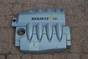

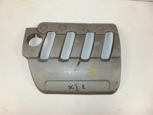

Szkoda, że osłona górnej części silnika w Scenic I PHII (zdj. 1) nie jest taka jak w Scenic II (zdj. 2).
W ostatnich dniach z uwagi na deszczową pogodę udało się potwierdzić, iż główne źródło wody dostającej się na cewki jest łączenie plastikowych
elementów podszybia. Są one skręcone śrubą i z tego miejsca woda kapie prosto na jedną z cewek. Wymieniłem wszystkie świece i cewki (póki co na inne używane, sprawne
egzemplarze) oraz uszczelniłem elementy podszybia sylikonem. Przeczyściłem boczne odpływy wody.
Mam nadzieję, że w tym przypadku to w znaczącym stopniu wydłuży żywotność cewek zapłonowych oraz świec.
