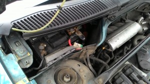

1. (pic.1) Wydaje mi się że w miejscu akumulatora brakuje jakiejś zaślepki żeby nie wpadała do niego woda podczas deszczu ? Na allegro znalazłem osłonę do Megane II ze zintegrowanymi kratkami ale do Megane I nie widzę, jak wygląda i gdzie można to kupić?

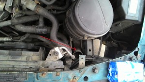

2. (pic.2) Od filtra powietrza wychodzi rura, która tak jest umieszczona pod maską jak na zdjęciu, za cholerę nie wiem gdzie ją podłączyć, nie ma tam nigdzie na nią miejsca :huh: mógłby ktoś z was podesłać zdjęcie w którym miejscu się ją podłącza?

1. Z tego co widzę, to część tej kratki która jest nad akumulatorem jest wycięta w miejscu, gdzie masz rurkę do spryskiwaczy. Normalnie to woda spływa kanalikiem obok akumulatora.
2 Na końcu tej rury powinno być takie plastikowe kolanko - wlot powietrza. Przykręcone jest ono do tego metalowego uchwytu nad tą rurą.
Odpowiedzi na resztę pytań pewnie gdzieś znajdą się po przeszukaniu forum.
Od spodu kratki ,nad akumulatorem ,powinna być rynienka plastikowa i woda nie spływa na aku.
Mam taki cały element podszybia do zbycia, jak jesteś zainteresowany to pisz na PW.
Brakuje jeszcze gumowej uszczelki na krawędzi blach przegrody czołowej .Podobna uszczelka jest na przodzie komory silnika ,przed chłodnicą,też jej nie masz.

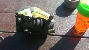

3.1. Znalazłem winowajcę "pierdzenia" podczas dodawania gazu. Nie wiem jak wcześniej mogłem tego nie zauważyć, uszczelka (o ile tak można nazwać to coś wygląda bardziej jak kit) na przepustnicy oderwała się (pic.3). Niczym McGyver zrobiłem nową z dentki rowerowej i taśmy izolacyjnej i sprawdza się bez zarzutu, auto zrobiło się dość ciche w porównaniu z tym co było przed tą operacją, jest nieco zrywniejsze. Wahania są znacznie mniejsze lecz obroty na gazie nadal są nie równe i wciąż samochód jest w stanie zgasnąć na światłach. Wygląda to mniej więcej tak: zatrzymuję się obroty 700, po ~1 min 700-600, po 1,5 min 700-500 i zgasł.

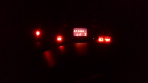

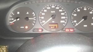

6. Co oznaczają kółeczka na liczniku zanim zaczyta się przebieg? czasami są wszystkie (pic.4) a czasami nie (pic.5) pod spodem jak mniemam widnieje napis oil i pokazuje aktualny poziom oleju?
