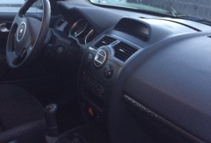

Cześć. To mój pierwszy wpis na forum, także z góry proszę o wyrozumiałość. Mam pytanie, czy w radiu fabrycznym do Renault Megane 2 phII istnieje możliwość podłączenia kabla jack w bebechach? Bo na panelu takiego wejścia nie ma. W załączniku zdjęcie podglądowe radia (z góry przepraszam za jakość). Może ułatwi to rozpoznanie modelu (przepraszam, nie znam jego oznaczenia fabrycznego.

Kupujesz wtyczkę mini ISO z zieloną końcówka,łączymy z żółtą i wpinamy do radia, włączamy na funkcji expert aux, wybierasz źródło i masz, mecze ten temat od kilku dni pozdrawiam

Zależy jakie ma radio, w starszych, nie ma wejścia na wtyczkę z kablem AUX, działa to w nowszych radiach, w starszych nie bardzo. W takiej sytuacjii pozostaje rozebrać radio i wlutować kable bezpośrednio do płyty, lecz ja bym się w to nie bawił, z racjii iż za niewielką sumę można kupić używane nowsze radio do tego samochodu z możliwością podłączenia z tyłu wtyczki do AUX, Pozdrawiam
