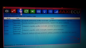

Witam od jakiegoś czasu mam problemy z odpalaniem kiedy silnik jest zimny, tzn. muszę kilkanaście razy załączać start żeby odpalił i nie zgasł. Natomiast kiedy chcę żeby nie zgasł dodaję gazu i wtedy silnik nierówno pracuje, tak jak gdyby nie palił na wszystkie świece i czuć z wydechu nieprzepalone paliwo to trwa chwile i później wszystko jest ok. Podłączony pod komputer wykazał takie błędy.

Czyli masz problem ze sterowaniem zaworu zmiennych faz rozrządu. Zacznij od tego co podpowiada komputer i zmień czujnik wałka rozrządu (nie pomyl z czujnikiem wału).
Problem z odpalaniem jak przy problemach z kołem zmiennych faz. Koło jest zależne od zaworu zmiennych faz, a zawór od czujnika wałka. Dlatego te elementy musisz wziąć pod uwagę w pierwszej kolejności. Oczywiście pamiętaj o takim czymś, że jakiś np. kabelek tez mógł się przetrzeć czy zaśniedzieć, zwłaszcza, że po wymianie czujnika dalej wywala ten sam błąd. Pamiętaj też, że niekiedy nowe części też szwankują, zwłaszcza nieoryginalne. Najlepiej jak byś podmienił zawór zmiennych faz i zobaczył czy pomogło, później niestety do sprawdzenia koło.
