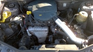

Mam megane I z 1999 r. z takim silnikiem jak w załączniku Optycznie wygląda tak samo jak silnik kangoo, thali i sandero, clio. Czy aby na pewno są to takie same silniki? A czy można założyć 1,6? Jeśli tak to jaki?
Samochód jest po zmarłym ojcu. Jeździła nim siostra. Najpierw zatarł się wałek rozrządu. Jakiś najbliższy mechanik do którego zaholowano, wymienił go, ale po tym olej wyciekał i no nie zmienił paska. Siostra nie sprawdzała stanu. Czy paliła się już lampka alladyna nie wiem po bo przekręceniu kluczyka wyświetlił się brak stanu oleju i wtedy sprawdziłem bagnet, był suchy. Za miesiąc zerwał się pasek. Siostra oddała mechanika który niby naprawił, ale silnik pracuje jakoś dziwnie. Mi mechanik powiedział, że do wymiany są min panewki dolne i nie warto go robić, tylko wymiana silnika. Później padł czujnik wału. Siostra się wkurzyła i kupiła inne auto, a mi ten megane by mi się przydał. Aktualnie jeźdże clio z 92 r. silnik niezawodny, ale coś tam pęka w karoserii. Nie warto go robić bo najtańszy blacharz chce 250 zł za obłożenie blachą i obspawanie inni chcą 500 zł, ale za prawidłowa naprawę. Do tego w lipcu dochodzi wymiana oleju, rozrządu i przegląd,czyli jakieś 600 zł, a za auto dają na złomie 200-300 zł.
Silnik 1,2 dokładnie 1171cm3. 318000 km przebiegu. Do megane raczej nie pasuje, nawet gdyby to byłby za słaby. Mam te clio 12 lat i największą awarią było zużycie się szczotek alternatora. Zjechał do mechanika o własnych siłach bez ładowania aku.

Takich silników od megane jest bardzo mało. Chciałbym wiedzieć czy jest to taki sam jak od kangoo, clio, thali, sandero?
Najprościej odczytać typ i model silnika z tabliczki znamionowej i dopiero wtedy szukać, istnieje bardzo duża szansa, że silnik podejdzie z clio, ewentualnie Talli, Kangury mały już silnik 16V.

A w którym miejscu jest ta tabliczka. Ja jestem za granicą, więc będzie to musiała odczytać siostra, a jej trzeba palcem pokazać. Może gdzieś kupię po drodze jak będę wracał.
