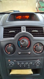

Wyświetlacz pod daszkiem będzie pokazywał tylko godzinę oraz temperaturę, cała reszta pusta, tylko podświetlona. To tracisz wymieniając radio na niefabryczne. W Megane I było fajnie bo dało się kupić wyświetlacz z bieda wersji, zamiast tego od radia była mała półeczka, idealna na telefon. Został oczywiście zegarek i temperatura. Do Megane II chyba nie ma takiego bajeru niestety, a przynajmniej ja nie widziałem, szkoda.
Edytowane przez droopy
Do Tuner List wyświetlacze miały pomarańczowe/bursztynowe podświetlenie. W Update List na samym początku były takie również pomarańczowe, a później z białym podświetleniem. Tak wygląda u mnie po przeróbce z początku maja. Jakbyś robił i miał problemy to pisz ;)
