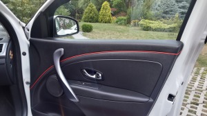

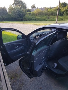

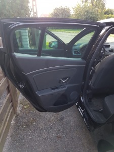

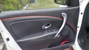

jakoś srebro i czerwień nie pasuje- ładniej wyglądają czarne ramki- ale to jest moje zdanie, poza tym pięknie zrobione !!!!!

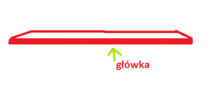

ps. jak początek i koniec "zarobić" żeby był taki efekt???
Edytowane przez samuel_83
aha..... ucinam i wtedy wciskam tak????
http://megane.com.pl/page/hosting-zdjec/zdjecie.html?z=hosting_zdjec_1498561444__img_20170627_124812.jpg
jak tutaj jest zrobione ???
a myślałem, że chodziło Ci o zakończenie drzwi. Myślę, że ten sposób jest ok:
Musisz trochę pokombinować.

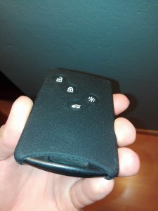

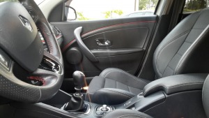

a aby nie było za dużo o samym wnętrzu to teraz coś innego. A to skórzane(?) będzie mi pasować pod gt-line i zegarek bo mam w tym stylu właśnie.

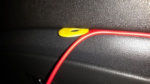

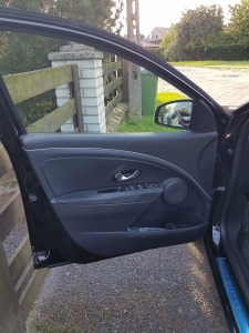

no to autor tematu wstawi zdjęcia. Jakby ktoś chciał wiedzieć to zdjęcie tapicerki bocznej nie ułatwi założenia tego paska bo tapicerka jest połączona (chyba, że od środka jeszcze tapicerkę rozbierać na części pierwsze - ale wtedy duże prawdopodobieństwo urwania czegoś. A jakby później miało się nie trzymać - gra nie warta świeczki - lepiej się pomęczyć). Ale aby się nie męczyć to polecam wypróbować patent jak na jednym ze zdjęć. Mianowicie kółko oznaczające oponę jakie otrzymujemy ze stojakiem na koła. Wymiar idealny na grubość a dzięki temu, że jest okrągłe dobrze się przesuwa i łatwo się kedrę wkłada. Rozwiązanie super - później z tym patentem idzie dość szybko. Oczywiście przy krawędzi nadmiar trzeba uciąć by włożyć kedre.

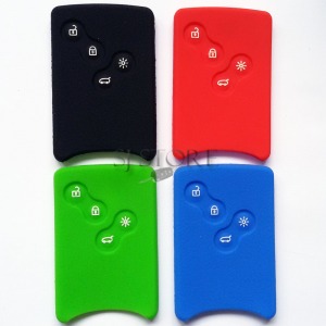

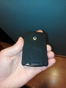

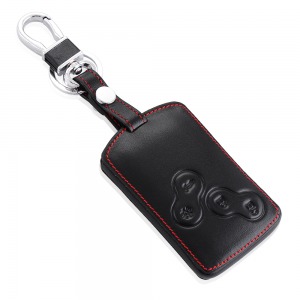

Kupiłem etui, przyszło parę dni temu, pasuję super. Jest jedno ale, dla ludzi, którzy nie mają HANDS FREE tzn. nie mogą odpalać samochodu bez wkładania karty do 'stacyjki' odpada, chyba, że ktoś się chcę męczyć z ciągłym wyciąganiem i wkładaniem karty z etui do etui, pilot łatwo nie wchodzi i myślę, że każdego by to wkurzało, a z etui nie wlezie xd. Polecam natomiast etui w formie takiej, jak jest dla telefonów tzn. klapka do góry i swobodnie można wyciągnąć, widziałem takowe też.
