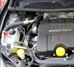

Dla potomnych: ja u siebie w Megane Coupe (nie wiem czy w innych jest tak samo) zamontowałem te zaworki w sposób nieinwazyjny (nie przecinając przewodu). Po prostu wymieniłem fabryczne złączki na zaworki zwrotne z aukcji wspomnianej parę postów wyżej.
Złączka do spryskiwaczy przedniej szyby jest po po lewej stronie pod rynienką (zaznaczyłem mniej więcej strzałką na zdjęciu)

Przód u mnie nigdy nie >>szedł na sucho<< (mam zaworki zwrotne), ale nie powiem raczej codziennie używam spryskiwaczy, choć np. niejednokrotnie przez weekend samochód stoi nieruszany. Może masz gdzieś jakąś nieszczelność. Płynu lejesz do pełna? W kwestii tyłu, to jest lekko gorzej i bliżej do tego co napisałeś, ale siłą rzeczy wycieraczka musi >>pójść na sucho<< bo startuje od prawej, a spryskiwacz jest po lewej stronie. U mnie jak wycieraczka dojdzie i zaczyna powrót to już płyn jest. Bez zaworka było to kilka machnięć na sucho.
Nieszczelności brak zaworki założone w miejsca fabrycznych złączek.
Płyn leje do pełna.
Jeżeli jeżdżę cały dzień to jest ok najgorzej jak auto stoji np.noc w garażu i rano pierwsze pociagniecie spryskiwaczy to wtedy przód tak do połowy na sucho a tył jedno przejście na sucho.
