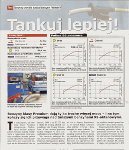

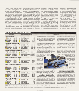

Artykuł w magazynie AUTOMOTO na temat paliw Pb95 i Pb98.
po przeczytaniu przez moderatora proszę usunąć ten text :)
(proszę o nie pisanie komentarzy/postów) -> Moderatora proszę o zamknięcie tematu jak tylko będzie miał możliwość - DZIĘKUJĘ [Proszę :-P] -Robak
