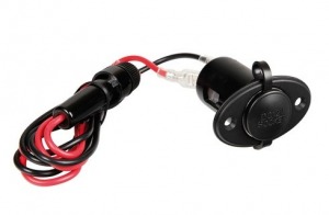

Cześć. Chciałbym dołożyć sobie dodatkowe gniazdo zapalniczki pod kamerę tak żebym nie musiał plątać się w kablach w głównym gnieździe na tunelu środkowym. Przeczytałem na forum parę tematów odnośnie montażu gniazda i już parę rzeczy wiem.
Ale chciałbym jeszcze zapytać czy ktoś już to robił i gdzie najlepiej wpiąć nowe gniazdo? Mogę wpiąć przewody w stare gniazdo na konsoli środkowej czy muszę znaleźć inne miejsce?
Mógłby mi ktoś z Was powiedzieć gdzie konkretnie mógłbym wpiąć nowe gniazdo?
Dysponuję taką nową zapalniczką:
Mam dorobione u siebie 2 dodatkowe gniazda - z tyłu w podłokietniku i w bagażniku, to pierwsze podpiąłem pod oryginalną wiązkę zapalniczki. Do gniazda w bagażniku ciągnąłem nową wiązkę od skrzynki bezpieczników.
Dzięki za odpowiedź. A mógłbyś powiedzieć o ile pamiętasz pod które kable podłączyłeś pod oryginalną zapalniczkę? Bo z tego co widziałem stamtąd wychodzą 4, a mi gdzieś zapodział się miernik, więc jak go nie znajdę i nie będę wiedział to będę musiał dopiero kupić miernik.
