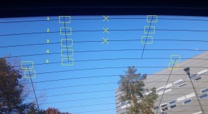

Używałem chyba dziś pierwszy raz ogrzewani tylnej szyby w moim Fluence Expression 1.6 zebrała się poranna wilgoć i chciałem ją osunąć
Obserwując prace ogrzewania zauważyłem po kilkunastominutowej jeździe ze prawdopodobnie nie działa kilka pasków ogrzewania licząc od góry.
Po dokładnym obejrzeniu szyby zauważyłem ze trzy paski od góry maja fabryczne rozcięcia  - nie jest możliwe żeby środkowe części tych pasków grzały.
(na załączonej fotce przekreśliłem je żółtymi krzyżykami)
Do tego razem 5 pasków od góry posiada w różnych miejscach fabryczne przecięcia i nie koniecznie całe muszą grzać
Czy może ktoś mi wyjaśnić po co te przecięcia, jaki mają sens?
(na załączonej fotce zaznaczyłem żółtymi prostokątami miejsca przecięć)
Sumarycznie wyglądało jakby 4 lub 5 pasków od góry mi nie działało i zastanawiam się czy coś jest nie w porządku czy to tak ma być?
Jutro sprawdzę jeszcze raz jak będzie wilgoć - może coś przeoczyłem.
Trzy paski od góry z pewnością nie mogą całe działać na całej długości
(widać przecięcia na foto separujace środkowe około 30-40 centymetrowe części pasków nr: 1,2,3)
Czy macie podobnie w swoich Fluence?

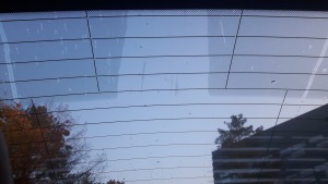

Dzięki uspokoiłeś mnie.
Moje Fluence tez jest z 2010r
Mógłbyś wskazać tą dyskusję o ogrzewaniu na forum?
