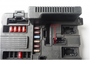

Witam wszystkich. Pewnego dnie dojechał do świateł zatrzymałem się na czerwonym i auto zgasło, przestało kręcić rozrusznikiem, włączał się tylko wentylator chłodnicy, po za tym reszta elektroniki działała normalnie radio, nawiew, szyby itd. . Po kilku dniach kombinowania u dało mi się dojść do tego że gdy podam + z akumulatora na pin nr 1 wtyczki PPH1 GREY w upc słysze jak ustawia się przepustnica naciskam sprzęgło czy hamulec auto normalnie pali, jeździ. Znalazłem ten przewód w wiązce, biegnie do wtyczki w sterowniku za akumulatorem do wtyczki która znajduje się najwyżej, podmieniłem go na inny, ale bez efektu. Obecnie zrobiłem obejście z bezpiecznikiem od + z akumulatora do owego przewodu, może ktoś z forumowiczów miał taki problem i potrafi powiedzieć mi od czego jest ten pin bo niestety nie potrafię tego znaleźć, albo powiedzieć gdzie szukać dalej bo nie mam już pomysłów. Dorzucam zdjęcie poglądowe :p
Ten pin co na zdjęciu to pin nr 4 i jest to plus układu wtrysku (tego za akumulatorem). Masz uszkodzony moduł UPC i musisz go wymienić (przy obecnych cenach używek szkoda zachodu z jego naprawą). Jeżeli chcesz więcej wiedzieć o instalacji to w dziale pliki masz schematy elektryczne.
