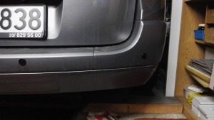

Takie krótkie pytanie... czy podczas montowania uniwersalnych czujników czyli wiercenie otworów w zderzaku Megane II phII kombi trzeba ściągać zderzak? Może ktoś ma fotki na jakiej mniej wiecej wysokości są te czujniki?
Nie trzeba.Ja instalowałem czujniki po zapoznaniu się z ilością miejsca między zderzakiem a belką wzmacniającą z kanału - dobry dostęp ręką.Kable przeprowadziłem do prawej strony i przez istniejące otwory wprowadziłem do prawej wnęki na dole,tam gdzie miałem fabrycznie założony alarm.Trochę gimnastyki z kablami ale przeszły - chyba była jedna zaślepka po drodze do zrobienia otworu.
Jak nie spieszy się z robotą, to będę w poniedziałek w garażu i zrobię foty jak mam rozmieszczone czujniki w moim.Działają...

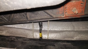

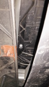

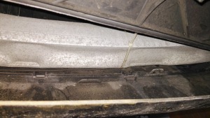

Rozstaw czujników 3 x ~43 cm.Na zdjęciach widać jak to wyszło na wysokości zderzaka. Mocowanie kabli trytkami do belki. Widać miejsce w którym przeprowadzone zostały kable do komory koła zapasowego w okolicach trzeciego czujnika.Trzeba zdemontować - odchylić - trochę tapicerki z prawej strony i próg bagażnika. Buzer dałem na parapecie stałego okna z prawej strony bagażnika - nie przeciągałem kabli przez całe auto aby mieć go z przodu. Zasilanie wzięte z prawej tylnej lampy.
