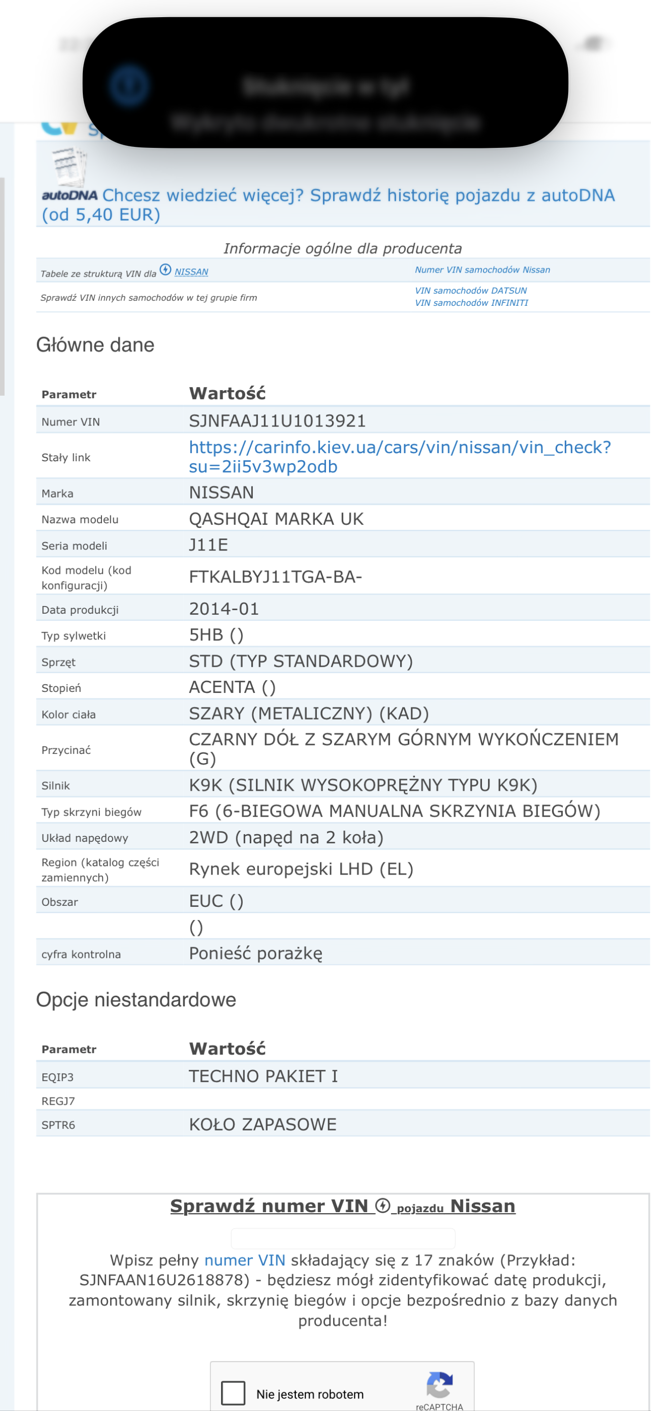

Kamzi96 Opublikowano 12 Stycznia Udostępnij Opublikowano 12 Stycznia Czy na podstawie tych danych na zdjęciu można stwierdzić szczegółowo kod silnika? Np 636 czy 656 Cytuj Odnośnik do komentarza Udostępnij na innych stronach Więcej opcji udostępniania...
maniek-02 Opublikowano 12 Stycznia Udostępnij Opublikowano 12 Stycznia 2 godziny temu, Kamzi96 napisał(a): Czy na podstawie tych danych..... Wyślij email do jakiegoś serwisu renault, podaj vin i poproś o rozkodowanie. Mi żaden dekoder vinu nie rozkodowywał więc tak zrobiłem. Uzyskałem wszystkie dane łącznie z kodem silnika, kodem skrzyni, wersją wyposażenia i takie tam. Tylko kilka dni trwało zanim odpisali. 1 Cytuj Odnośnik do komentarza Udostępnij na innych stronach Więcej opcji udostępniania...
