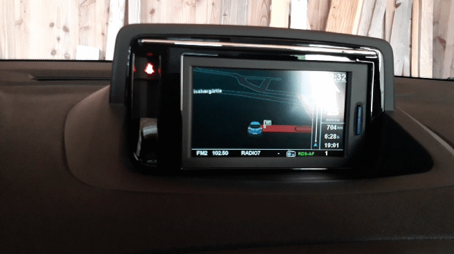

Witam,
Posiadam w swojej Megane nawigacje Tom Tom Carminat Live. Nie mam pojecia co sie dzieje... W trakcie zmiany i ,,TESTU" wybranego głosu radio nie ścisza się. Próbowałem przywrócić ustawienia fabryczne, to również nie poskutkowało :mad:Podobnie w trakcie nawigowania brak wskazówek głosowych np. ,, skręć w prawo" itd. Bardzo proszę o pomoc i podpowiedzi.
Jeśli chodzi o "włącz dźwięki", " włącz głos" czy też  przycisk MUTE wszystkie te opcje zostaly przeze mnie przeanalizowane ale bez skutku...

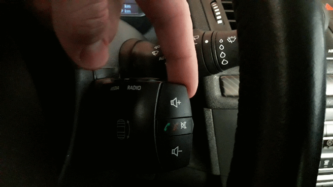

Może masz poziom głośności dla nawigacji ustawiony na 0?
Poziom głośności nawigacji ustawia się tak samo jak dla np. radia, tylko że masz do niego dostęp tylko w czasie podawania polecenia. Ostatnie polecenie możesz powtórzyć przyciskiem Repeat na joysticku.
Ale miałeś jakąkolwiek trasę ustawioną?
Bo to działa tylko w trakcie prowadzenia po trasie.
Musisz zauważyć kiedy na wyświetlaczu na dolnym pasku pojawi się napis nawigacja i wtedy regulować głośność. Inaczej będziesz zmieniał głośność radia.
