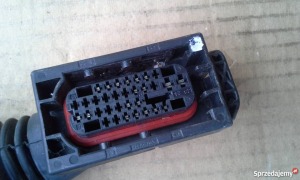

Jest na wcisk i jednocześnie blokowana "dźwignią" która podczas wciskania jednocześnie dociska i blokuje wtyczkę. Na tym zdjęciu co pokazałeś powinna być z drugiej strony.
Odciągając dźwignię jednocześnie wyciągasz wtyczkę - powiązane ze sobą czynności z powodu budowy dźwigni. Uważaj dźwignia jest dwustronna, połączona na czole  wtyczki i delikatna - ja pierwszy raz ułamałem jedną stronę dźwigni. Na czole wtyczki (tam gdzie dźwignia łączy obie jej strony) musisz nacisnąć "plasticzek" odblokowujący dźwignię.
Aha rozumiem czyli podczas ściągania pociągam delikatnie dźwignię i wyciągam wtyczkę , a później wkładam wtyczkę i dźwignia sama się zamyka . A  muszę to zrobić bo chcę mieć lusterka podgrzewane i sterowane elektronicznie czytałem dużo o tym na forum i chyba najszybsza droga to właśnie poprzez wymianę okablowania .
Nie, znowu jednocześnie i wciskasz wtyczkę i zamykasz dźwignię.
