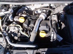

Koledzy, czy na silnik K9K 832 Megane 3 1.5 dci jest taka plastikowa osłona na silnik czy jej fabrycznie nie ma?
Silnik 78 kw, jeden żółty wlew oleju i szabelka do sprawdzania poziomu oleju też tako żółty korek do odkręcenia.
Jeśli mówisz o takim silniku:
(zdjęcie z Internetu)
To wg mnie nie ma osłony, albo inaczej - ona jest już zamontowana na stałe: to co widać pod rurą, pomiędzy korkami (szukałem kiedyś teściowi do Megana z 2010 i wygląda na to, że to co widać na zdjęciu, to komplet).

A ile masz tych bolców? Bo u teścia to jest zdaje się jeden, co również było powodem skierowania naszych tropów w stronę tego, że żadnej osłony tu nie zamontujemy. Na zdjęciu, które wstawiłem również widzę jeden bolec, w tym samym miejscu, co u teścia. Dla przykładu: w Megane II 1.5 dCi mam 3 takie bolce.
W Meganie II mam 3 bolce i mam osłonę, a w Meganie III nie mam osłony i - nie pamiętam - ale chyba nie mam bolców. Z tym, że w "trójce" mam jakby kolejną generację 1.5 dCi (K9K 656).

Jak ściągnąć tą osłonę ze zdjęcia? a dokładniej chyba jak i w których miejscach trzeba zdemontować tą rurę na wierzchu tej osłony?
Pytam bo chciałbym dostać się do świec żarowych...a chyba są pod tą osłoną?
Witam. Ostatnio wymieniałem świece więc pamiętam. Najlepiej odpiąć metalową rurę od tego gumowego łącznika od strony grodzi. Schodzi łatwo więc nie powinno być problemu
