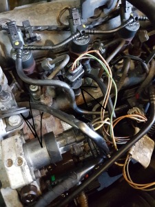

Auto zaciągnięte do niego na warsztat podstawił regulator na rampie i na pompie paliwowej - Nic to nie dało
Podłączył zewnętrznie pod pompę paliwa dostęp do ropy - Nic to nie dało

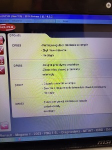

Błędy które się pojawiają na zdjęciach.
Ktoś podpowie co to może być ? bo usłyszałem że albo pompa padła albo coś z wtryskami może być

Prawdopodobnie na odcinku od pompy wysokiego ciśnienia do wtrysków nie ma odpowiednieniego ciśnienia paliwa.
Masz auto u mechanika i On nic nie sugeruje?
Należy zastanowić się gdzie ostatnio tankowałeś paliwo? Jeżeli masz małą ilość paliwa to należy dolać paliwo.
Wymienić filtr paliwa ( mann, knecht, purflux), oraz sprawdzić czujnik ciśnienia oraz czujnik regulacyjny ciśnienia paliwa na szynie paliwowej.
