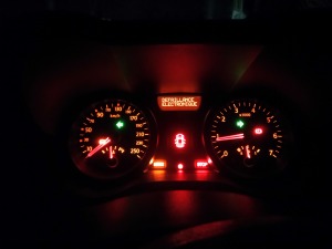

Witam, mam problem z meganką. Auto jedzie i nagle na zegarach robi się dyskoteka, wszystkie kontrolki się zapalają, wycieraczki chodzą, auto samo gaśnie podczas jazdy i nic nie da się zrobić, bo nic nie działa. Pojawił się komunikat o usterce układu kierowniczego i elektroniki. Jedynym rozwiązaniem jest poruszanie klemami. Wtedy wszystko wraca do normy, ale później problem pojawia się na nowo.  Kompletnie się nie orientuję w temacie i zastanawiam się zanim podjadę do mechanika czy ktoś miał taki problem. Zamieszczam też zdjęcie.

Sam napisałeś co należy naprawić. Rozkręcić klemy wraz z bezpiecznikami na plusie, wyczyścić wszystkie powierzchnie drobnym papierem, przesmarować wazeliną techniczną. Wcześniej sprawdzić czy klemy nie są uszkodzone. Jak tak to kupić nowe. Dopiero jak to nie pomoże, można ewentualnie wydawać pieniądze na mechanika.
Miałem podobny przypadek, powodowany przez uszkodzony bezpiecznik klemy +. Dodatkowo stopiony był pin na płytce przekaźnika bsi, od ogrzewania tylnej szyby. Jest on w tej samej kostce co pin od wtrysku i z tego co pamiętam absu, to powodowalo później bledy na komputerze a może i uszkodzenie bezpiecznika na klemie.
