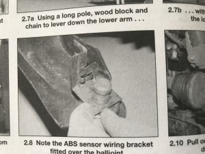

Moi drodzy,
Nadszedł czas na wymianę dolnych wahaczy zawieszenia. W międzyczasie rdza zeżarła uchwyt kabla ABS. Na razie mam kabel złapany na plastikowe tyrtki, ale chciałbym zrobić to tak, jak trzeba. Sprawdzałem, czy można kupić takie cudo, ale chyba nie ma. Dorobienie takiego uchwytu nie powinno być problemem, ale nie wiem, jaka gruba powinna być blacha.
Czy może ktoś mógłby napisać lub wstawić zwymiarowany rysunek takiej blaszki?
Chodzi mi o grubość blachy, średnicę otworu przegubu (nie mam jeszce wahaczy kupionych) i wielkość podstawy, bok już sobie sam opracuję.
Dzieki wielkie. Tutaj zdjęcie, o co mi dokładnie chodzi.
Edytowane przez sanfran
Taniej będzie dorobić niż kupić - link. Co do grubości blaszki to gdzieś ok. 0,8. Otwór zależy jaki masz sworzeń - były dwa rodzaje.
  • 2 miesiące temu...
Okazuje się, że można kupić i to tanio - kupiłem za jakieś 3GBP (15zł) z wysyłka za sztukę. I polecam oryginały, bo wtedy jest pewność, że się będą kręcić razem ze zwrotnica.
