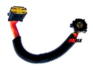

Bardzo mi podpada praca kostki stacyjki, którą odkręcałeś. Dotyczy łączenia poz 1, czyli włączenie akcesorii.

Pierwsza pozycja po przekręceniu kluczyka nie łączy z zasilaniem ( kostka stacyjki - kostka pośrednia kolumny kierowniczej. Zasilanie wentylatora jest w tym obwodzie.  Do sprawdzenia.

Tak, możliwe - musiał od niej odkręcić przełącznik, a nie wiesz w jakim był stanie.(lata robią swoje). Niekoniecznie zepsuł.
Zdarza się,  że po odkręceniu należałoby wymienići, co w Twoim przypadku wpływa na zauważoną, przerywaną pracę wentylatora. Ja również staram się wyczyścić styki przełącznika, bo one w M1 przewodzą duże prądy
Można to sprawdzić bez wykręcania stacyjki na pośredniej kostce połączeniowej za pomocą woltomierza.
Rozebrałem i przepatrzyłem. Wszystko wygląda ok, nawet na dosyć nowy element (!). To nie to niestety (przynajmniej część znajdująca się przy stacyjce). Cały ten kabel wygląda na względnie nowy. Nie jestem pierwszym właścicielem i nie wiem kiedy był wymieniany. Co jeszcze mogę sprawdzić ? :S
