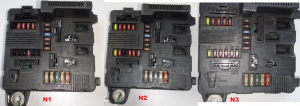

Jak to zwykle bywa w Scenic II Ph I, tak i u mnie wystąpił problem z UPC. Problem jak się okazuje nie mały, bo nawet nie mogę znaleźć pasującego UPC do numerów, które posiadam.
Moduł w moim Scenicu - Siemens S118402 D. Niestety żadnego numeru typu "8200..." nie mam. Dzwoniłem już do dostawców, ale nawet po VIN nikt nie jest w stanie mi pomóc.
Czy ktoś z Was drodzy forumowicze ma jakiekolwiek możliwości pomocy w odnalezieniu takiego modułu?
Numer VIN: VF1JMSG0629854478
U mnie to kostka R2, czyli chyba będzie temat rzeka :). Wczoraj w końcu się do niej dokopałem. W górnej części wszystko wyglądało idealnie. Za chiny nie mogłem dostać się do części dolnej (ktoś już tam majstrował), także skończyło się wyjęciem fotela. I tu ZONK część przewodów tak zgniła, że poodpadały od kostki. I tu drugi zonk - kolory w zdecydowanej większości w części górnej i dolnej się nie pokrywają. Blisko połowę udało mi się wczoraj przepiąć na krótko, niestety z tymi niepasującymi kosmiczny problem. Szukam inspiracji w schematach, ale one mówią o kolorach przewodów, a tu np. różowo-biały powtarza się kilkukrotnie...
Sam moduł upc mozesz kupic na allegro dowolny, ponieważ nie są w żaden sposób kodowane, numer seryjny takze jest nieważny ;). Jedyne co Cię interesuje to to że są 3 wersje N1, N2, N3 najłatwiej je odróżnić po obsadzonych bezpiecznikach ;) kup taką która ma obsadzone identyczne gniazda co twoja ;)
