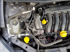

Zapocony kolektor dolotowy 1.6 k4m
deku
Czy zapocenie (ledwo) widoczne na zdjęciach to wina uszczelek?
Jakie numery maję te uszczelki? Wymieniając je trzeba wymienić również inne (np. z drugiej strony kolektora)?
Edytowane przez deku
Tutaj masz jak wygląda to z uszczelkami i ile ich jest (wprawdzie od megi 2 1,6 k4m 770 ale góra silnika będzie identyczna co do ogólnej budowy więc prawdopodobnie uszczelki są identyczne).
Z drugiej strony jest tylko mała uszczelka pod kolektorem i uszczelka pod przepustnicą.
