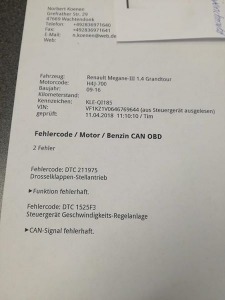

od nich 30 min temu i mi się pozaświecały błędy których od zakupu nie miałem. Mówi proszę przyjechać zostawiam i auto znowu. Okazało się ze wiatrak z chłodnicy czy czegoś się zapala mimo, że silnik zimny NIBY się okazało, że to kostka(Nie chciało im się wymienić więc osuszyli). Zmienili mi kostkę i na następny dzień auto do odbioru żądnych błędów wszystko wykasowane itd. No to wróciłem do siebie mieszkam w DE. I teraz od 10/04/2018 Ten sam błąd (Skontroluj układ wtrysku paliwa/sprawdź układ wydechowy) podjechałem do mechanika podpiął pod komputer i oto co się pokazało:
x
Tłumacznie dokładne(tego wydruku)trochę słąbo wychodzi ale mechanik powiedział mi , że to przepustnica i wykasował błędy i mówi jak się pojawią jeszcze raz to przyjechać.

Przed wymianą przepustnicy ;
1/sprawdź stan łączy, wtyczki,
2/ użyj środka typu Kontakt,
3/ pomierz napięcia i zmiany rezystancji potencjometru przepustnicy,
      a/ napięcie zasilania powinno wynosić 5 V, przy liniowym przyroście pomiędzy 0,5 – 5 V,
      b/ ważne aby wartości zmieniały się liniowo i proporcjonalnie do wychylenia klapki.
           Nagłe przeskoki wartości oznaczają, że oporowa warstwa potencjometru jest zużyta, czyli po prostu wytarta,
4/ poddaj przepustnicę czyszczeniu i wymianie oringów,
5/ jeżeli to nie przyniesie rezultatu to istnieje konieczność wymiany przepustnicy.
