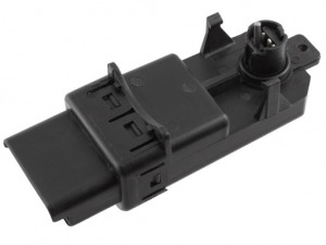

Dzień dobry,
Nie działa mi przednia szyba pasażera w Megane II, natomiast tylna, po tej samej stronie, działa. Winny jest moduł silnika szyby (zdjęcie poglądowe poniżej). Czy mogę przełożyć moduł z tyłu do przodu (zależy mi żeby przednie szyby działały)? Czy wtedy przednie szyby będą działać? Czy muszę wykonać jakieś przeuczanie? Jeśli tak to jak to zrobić?
Przełożyć możesz, ale do sprawdzenia ogólnie czy działa na innym module. Podobno po zmianie nie chodzą tak samo (tu poczytaj w tym poście). Bynajmniej jak przełożysz to napisz jak działają to będziemy na przyszłość wiedzieć jak jest na 100%.

Mi kiedyś padł moduł prawy/przód. Kupiłem używany (nr. fabryczny ten sam lecz przy zakupie nie sprawdziłem co się dzieje jak opuszczę ją do końca). Przy opuszczeniu szyby do końca muszę na nowo ją programować. Rzadko ją otwieram do końca więc mi to jak na razie nie przeszkadza ale przy zakupie warto to sprawdzić.
