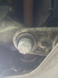

Witam, czy do wymiany dolnej poduszki silnika trzeba podnosić silnik? Chodzi mi o tą poduszkę co na zdjęciu. Mam tylko najazd do dyspozycji i  podniesienie silnika może być problematyczne.
Jeszcze by było super jakby ktoś wskazał jaką firmę szukać tej poduszki, opcjonalnie link tutaj lub na pw. Najdroższa na allegro jest : http://allegro.pl/poduszka-silnika-renault-scenic-ii-1-9-dci-2-0-16v-i6180983927.html
Warto taką kupić? Czy jest coś lepszego?
Pozdrawiam
Ps. zdjęcie moje z dziś nie wiem czy widać dobrze ale po prawej stronie od śruby jest pękniecie na gumie.
35924630_464020844042336_191927824871849984_n.thumb.jpg.5024deacbe05b031758902464398cdbd.jpg
Nie musisz podnosić silnika. Hutchinson robi takie poduszki na pierwszy montaż. Zawsze możesz kupić oryginał OEM, ale prawdopodobnie będzie to ta sama poduszka z logiem renault.
Poduszka dziś przyszła. Dokładnie HUTCHINSON - 532B15. Na coś trzeba zwracać uwagę przy demontowaniu? Będę wymieniał na dniach tylko zaopatrzę się w lepsze nasadki. Mam nadzieję, że silnik po najechaniu na najazd nie utrudni wymiany tej poduszki.
